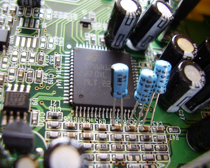

    bei der 5620 sind es oft 2 zwei Elkos, die sich verabschieden.
    Kann man leicht selber lösen, das Problem

    Schau erstmal, ob die Elkos auf Board und Netzteil nach oben gewölbt oder sogar ausgelaufen sind(Elkos sind die runden dicken Dinger). Normal, wenn man von oben an intakten Elkos fühlt, sind diese eher nach unten/innen gewölbt. Wenn die Teile einen Buckel nach oben machen oder man sieht, dass braune Substanz ausgelaufen ist, muss man diese austauschen.
    Die Spannung wird nicht mehr gehalten, und es kommt zu diesem 5600 Boot,5620 Boot.
    Sind die Elkos bereits getauscht und OK, muss man mit Hyperterm und jtag oder besser Cas3 den Bootloader 00 oder 01 wieder aufspielen.
    Danach lässt sich sich ganz normal ein Image flashen.
    such mal in google nach ihad, dort wird gut erklärt, was man machen muss.
    Achja, Dreamup 1.0026 nehmen und nat. ein Image für die 5620,nicht 500
    Und wenn ich recht erinnere, ist zum ersten Flash ein serielles Kabel nötig.
    Hier noch ein Bild von Elkos(da sind 3 zusätzlich wegen YUW Bildfehler,Thread ihad)
