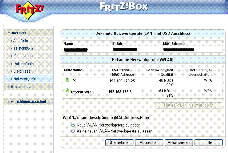

    bin jetzt mal so frei und stell meine konfigs mal hier rein vielleicht kann mir ja jemand sagen was falsch ist
    Grundconfig kathrein ufs910, mit enigima2 auf stick,die box ist über wlan mit meinem router verbunden.Eine fritzbox mit folgender einstellung vorbereitet für cs.
    Folgende ports werden weiter geleitet.
    kathi_ccw TCP 2500-2510 192.168.178.8 2500-2510
    web-Server TCP 21 192.168.178.8 21
    telnet-Server TCP 23 192.168.178.8 23
    Also ich möchte mich mit meiner box übers inet mit z.B meinem bruder, der z.B.auch ne ufs910 hat, verbinden.

    so,das hätte ich mal hingekriegt (freu)(jubel).Aber nix da mit freu und jubel es geht nix!!Kann mir vielleicht da jemand helfen, das es doch noch geht?
    Es können ja auch andere die dieses problem haben, es hiermit schaffen wenn dann mal alles richtig ausgefüllt ist.
    Achso hab die mbox_0.4-0015.sh version da ich die ja direkt über den downloadmanager so runterlade und installiere.Wenn z.B. eine andere Version rauf muß, welche und wie wirds gemacht
    Danke mal an Alle die sich die Zeit nehmen mir zu helfen
    nils
    Geändert von nils22 (01.03.09 um 21:03 Uhr) Grund: hab noch porteinstellungsbilder von der fritzbox
