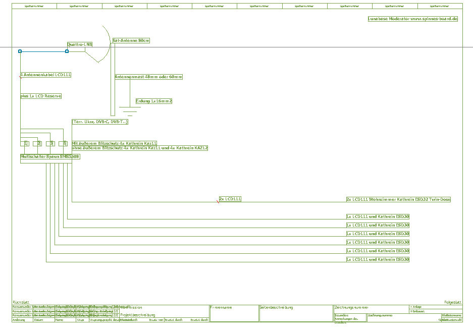

    jetzt melde ich mich mal wieder zu Wort. Nach sehr langem schuften steht jetzt mein Rohbau. Und während meiner kleinen Verschnaufpause jetzt bevor es weitergeht möchte ich meine Satplanung wieder ein bischen vorantreiben.
    Hab jetzt ein paar genauere Infos:
    Also der Multischalter kommt jetzt definitiv auf den Dachboden irgendwo hin.
    Da ich einen 8 Port Multischalter möchte und damit nur einen Satelitten anpeilen, soll es der günstigste Spaun SMS 5808 werden.
    Könntest du mir mit diesem als Herzstück nochmals eine detaillierte Liste zusammenschreiben, was deiner Meinung nach am sinnvollsten ist?
    Es soll so günstig wie möglich sein, allerdings alles eine gute und stabile Qualität sein.
    Wäre super wenn du das machen könntest.
    Bis ich das alles brauche vergeht wahrscheinlich noch ca. ein Jahr aber was geplant ist ist geplant. Vor allem will ich mir die Kosten ungefähr ausrechnen.
    Vielen Dank schon mal.
    Es sind natürlich auch Tipps von allen anderen Usern erwünscht.

    werd ich machen.....
