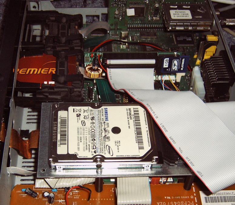

    Bei 2 Sagems habe ich diese Kombination und bin eigentlich sehr zufrieden damit.
    Eine 80 GB Festplatte machte zwar Probleme bei der Wiedergabe von ARD Aufnahmen.
    Nach dem ich sie gegen eine andere 80GB Festplatte getauscht war das Problem beseitigt.
    Eine andere alte 60GB Festplatte hat die Box manchmal abstürzen lassen bei einer Timeraufnahme.
    Kann sagen bin voll auf zufrieden bisher sind keine weiteren Probleme aufgetreten.
    Bei der einen Box ist die SD Karte und die Festplatte mit ext3 und bei der anderen Box
    ist die Karte und die Festplatte mit ext2 formatiert.

    ja geht, die Leitungen fü die SD Karte werden auf der Hauptplatine angelötet.

    achso, die emus und die ganzen Plugins habe ich auf die SD Karte ausgelagert.
    Glj Image Füllstand liegt bei 80%. Zusätzlich läuft noch ein Sambaserver und openvpn
    auf der Box.
