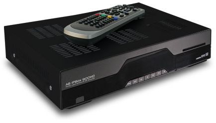

    Auf allgemeinen Wunsch werde ich hier meine Testergebnise und subjektiven Meinungen kundtun.
    Stand: September 2008
    Zur Box:
    Ad-Com IPBox 900HD

    Ich habe mir die Box am 01.09.2008 mit einem DVB-C Empfänger für 299,00 EURO inkl. einem 1,5 Meter langen Hi-End HDMI-Flachbandkabel im Wert von 50 EURO als Einführungsgeschenk in schwarz gekauft.
    Die Bedienungsanleitung war mehr schlecht als recht. Rein der Umschlag war auf 120g Bilderdruck glänzend 4/4 farbig gedruckt. Der Innenteil war per S/W Kopierer ausgegeben und ungefalzt mit Klammerheftung in den Umschlag befestigt. Sprache: Englisch. Kein Deutsch, Französisch, etc.
    Die Installation:
    Der Anschluss ging sehr einfach, jedoch wurde mir am Anfang kein Bild per HDMI Anschluss ausgegegeben, da der voreigestellte Modus von meinem TV-Gerät (SAMSUNG LE40M86BDX) nicht unterstütz wurde. Also SCART-Kabel dran und im Menü auf 1080p gestellt. Fertig, Bild per HDMI sichtbar. Nach kurzem Menü durchschauen, welche recht einfach und simpel mit nur 6 Oberbegriffen gehalten war kam ich schnell zurecht (bin auch kein RTFM-Typ. Learning by doing. ).
