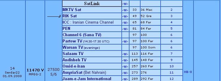

mein frage ist warum funktionieren alle sender auser rik sat???
Satellite: Ηot bird 8
Position: 13° East
Reception Freq: 11.470 MHz
Polarization:Vertical
Symbol Rate: 27.500 Baud
FEC: 5/6
RIK-SAT HELLAS
die suche auf diesen transponder bleibt dunkel...warum??
liegt es am lnb am reciever??am aus richten des spiegels???

So Bitte hier ist der Sender
* Hellas Sat 2 (39°E), 2008-10-28Der Sender RIK Sat ist jetzt in BISS codiert (11003.00MHz, pol.V SR:13500 FEC:2/3 SID:4 PID:515/643 Griechisch).
..Auf Hotbird sind zurzeit:FTA.
1)EXTRA_3 11411_H 27500 5/6
2)RIKSAT 11470_V 27500 5/6
3)ERT sat 11642_H 27500 3/4
4)VOULI 12469_H 27500 3/4
____________________________________
PS:Er hat ja nur astra und hotbird(keine Hellasat auf 39° ost)dort ist der
RIK sat codiert in ERT-Digital packet.
Ja der bekommt den Sender auf Hotbird nicht auf.
