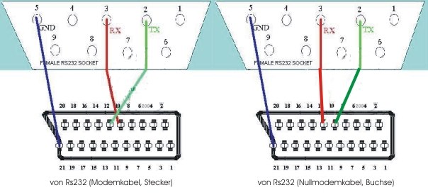

    also es ist der vestel mini dvb 4000fta.
    das programm zum aufspielen heisst "VestLinkE_1_2.exe", die emu- software nennt sich "aphro_dvb4mini_nofront_2mb_nooad_sf_notxt_UK510_4 000ch_2langs_V2_0_1.bin" und nachgeschoben wird eine aktuelle "softcam.key".
    zum einspielen muss man 3 pins vom rs232 zum scart des receivers verbinden, funktioniert einwandfrei.
    gruss Topfan

    kannst du schreiben welche 3 pins das sind? Hab auch den reciver und im google find ich nur sachen auf türkisch. ich müsste wissen wie ich die emu draufspielen kann

    Ich finde es schon klasse, wie man rausgefunden hat, dass der Scart 3 Leitungen führt, die man braucht.

    beim scart kann es übrigens gut sein, dass pin 10 mit pin 12 getauscht werden muss. nach dem erfolgreichen aufspielen lässt sich das key- menü über taste "menü" und anschliessend "6666666" aufrufen. nützen wird es nicht viel. schlüssel sind da, aber kein cryptoworks (o*f), pr****** ist in 2 wochen ohnehin dicht.
    eins kann ich nun endgültig bestätigen: rs232 auf scart funktioniert einwandfrei!
