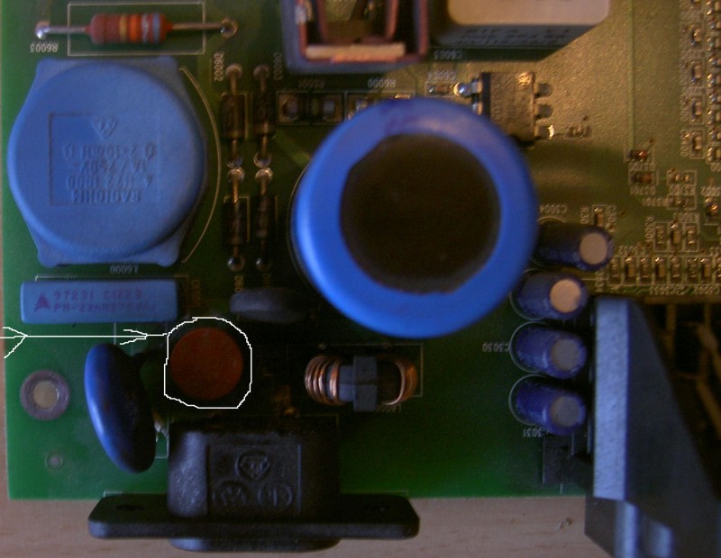

    Bei meiner Dreambox 7000 habe ich einen Kurzschluss gehabt ,jetzt habe ich gefunden welches teil defekt ist ,aber weiß nicht genau was es genau für ein Bauteil ist.
    Kann mir vielleicht jemand die bezeichnung für das teil geben damit ich mir ein neues einlöten kann.
    siehe Bild

    das ist die Sicherung !
    T 1.0 A 250 Volt.
    was macht Dich so sicher das nur die Sicherhung defekt ist?

    @Targobas ,danke dir für die schnelle Antwort
    Bin mir sicher das es die Sicherung ist ,weil sie explodiert ist ,die Plastik Abdeckung habe ich wegen den Foto drauf gemacht,hofe das nicht mehr defekt ist ,da alles wegen den Tuner passiert ist der woll auch defekt ist,so viel Pech am einen Tag
    ps: kann man so eine Sicherung überall kaufen ?
    mfg pondikos

    schau mal hier:
    http://www1.conrad.de
    gib bei der Suche diesen Nummer ein: 536946-13

    ! aber kontroliere zur sicherheit nochmals die Werte auf der Sicherung!!!!!
    es muss 100% passen sehr WICHTIG!!!

    wenn die sicherung fliegt ist meist noch mehr dahinter defekt denn wenn der deckel weghaut dann wars richtig fett heiss dahinter
    und bitte nicht zu viel basteln wenn man wenig ahnung davon hat lieber gleich dem fachmann geben
