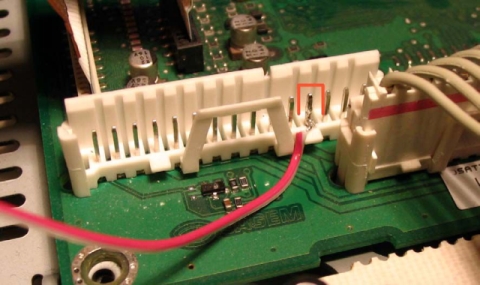

    Hallo habe gestern mein MC mit Frequenzautomatik eingebaut und das
    empfohlene 5V Spannungsversorgungskabel eingelötet. Wenn ich jetzt die DBox komplett runterfahre, beginnt das Multicam zu blinken und zu pfeifen. Liegt das an der separaten 5V Dauerspannung? Nun meine Fragen:
    Darf ich die DBox nur noch im Standby Modus haben?
    Wie ist das bei euch z.B. mit dem NG²?
    MfG Tomyslav

    Habe keine externe 5V Versorgung außer ein Netzteil aber da müßte ich den Stecker abschneiden und da hätte ich ja dann 2 Leitungen +/-. Hier habe ich ja nur ein Kabel
    das vom Netzteil weg geht.
    So wie hier ist es bei mir:
    MfG Tomyslav

    Ist eine Sagem. Ohne die 5V Versorgung erkennt das MC leider die neue Nagra S02 Karte nicht. So läuft es ja auch ohne Probleme und neu booten geht auch. Nur wenn am Modemport der Strom ganz weg ist kommen die Geräusche
    Klar 2 Leitungen, eine für Masse und eine für 5Volt.
    Hintergrund ist, das interne Netzteil ist vielleicht zu schwach, und mit einer externen Versorgung läuft es vielleicht.

    ja aber wo soll er die Masse anlegen. Ich hab zwar meine Vermutung, will aber nicht dass er da Schaden macht wenn ich falsch liege. Insofern sag ich da mal nichts zu.

    Es läuft ja ohne Probleme und es wird auch jede Karte hell. Die Geräusche des Multicam kommen ja nur wenn ich ganz abschalte und booten kann ich auch ohne Probleme.
    Laut Anleitung gibt es kein Massekabel. Wird wohl der Modemport sein.
    Hier mal die Anleitung von der digibuy Seite:
    https://ssl.kundenserver.de/digi-buy...060825_ger.pdf

    es sollte theoretisch reichen wenn du das masse(-) kabel vom externen 5V an die Gehäuserückseite anklemmst. Und plus an die +5V am MC .
    AAABER, wart mal lieber bis sich da noch jemand äussert.

    hansie45
    Masse kann er anlegen wo er möchte, an der Platine gibt es Massepunkte, Gehäuserückseite sollte auch gehen.
    Wenn es mit ext. Netzteil ohne Gezische läuft, kann man das auch profimässig mit Steckern verbauen.
    Aber unbedingt vorher nachmessen, nicht dass Du 5Volt auf Masse hälst :)
    Das Netzteil sollte ein stabilisiertes sein

    Oh je und das alles obwohl ich alles andere bin als ein Elektriker
    Vielleicht weiß ja nochjemand was, bevor ich anfange.
    Nur nochmal zur Info:
    Es zischt nicht im Betrieb oder im Standby Modus sondern nur wenn die Box komplett aus ist!
    Ich dachte am Anfang dass es vielleicht daran liegen könnte, dass der Modemport keine Spannung mehr hat wenn ich abschalte......
