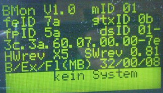

    Beim flashen hat sich die box aufgehängt !!!
    Jetzt komme ich nicht mehr rein !!!!
    Ist das schlecht ???
    Und am Display steht kein SYSTEM !!!!!!!!
    Jul 2006
    780
    nein, das ist erstmal nix wildes ausser das dein flash nur halb oder so beschrieben ist und der Bootkernel halt kein vollständiges Sytem findet. So als wenn der Rechner bei der Windows Installation hängenbleibt. Der bootet dann ja auch aber mäckelt an der NTKERNL fehle...
    Hier das gleiche. Mit Hallenberg neu flashen und beachten !
    Entsprechend 1xI o. A oder 2xI o. A Image wählen!

    ich weiss jetzt nicht was für eine box du hast
    aber anscheinend hast du das falsche img drauf gespielt
    hast du 2&1 drauf gespielt? dann spiel 1&1 drauf und gut istes
