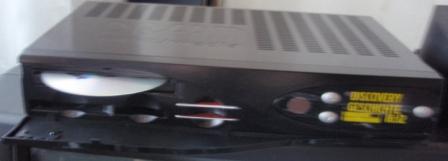

    ich habe auch eine 7020si mit einem DVD-Brenner eingebaut aber bei mir laufen keine Gekauften DVD, kannst du mir Tipp geben? welcher Mediaplayer und wie eingebaut wird?
    vielen Dank im Voraus und ich hoffe du kannst mir helfen.

    Hallo Potöl,
    herzlich Willkommen bei uns im Forum.
    Du solltest beim nächsten mal einen neuen Thread mit dein Problem aufmachen da es zur Übersicht besser ist.
    Du solltest auch schreiben welches Image du benutzt und mit welchen Player du es versucht hast.
    Dir fehlen anscheinen noch ein paar Treiber und zwar die " libdvdcss"
    Gebe mal im Telnet folgendes
    find /. | grep libdvdcss
    ein um zu schauen ob es installiert ist.

    ich habe es mit mehreren Images versucht und es hat nicht geklappt. Und wo muss ich die " libdvdcss" einbauen oder gibt es mehrere Stellen. Wichtig wo finde ich diese Datei und ist sie von Image zu Image verschieden.
    habe ich in Telnet eingegeben: not fond
