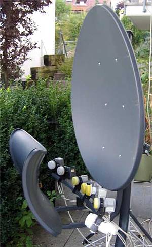

    ....wenn du auf Nummer sicher gehen willst solltest du über Wave TORODIAL T90( 109,00 € ) mal nachdenken,ist etwas teurer aber dafür sicher!!
    Technische Daten
    Mit dieser Antenne können Sie gleichzeitig folgende Satelliten empfangen:
    Türksat 42 E, Astra 23 E, Astra 19 E, Hotbird 13 E, Eutelsat 10 E, Eutelsat 7 E (Digitürk)
    Blitzschnelles Umschalten, kein Verschleiss und keine Geräuschentwicklung.
    Die Antenne ist hervorragend verarbeitet mit galvanisierter und pulverbeschichteter Oberflächenveredlung der Reflektoren und einer Mastaufnahme von 60 mm.
    Der Azimutbereich dieser Antenne beträgt 50 Grad. Die geometrische Besonderheit dieser Antenne ist eine Brennpunktlinie (Fenster).
    Jeder LNB wird hierbei die selbe Verstärkung zugeführt, welche ca. einer 1m Antenne entspricht.
    Interessant ist diese Antenne auch für Mehrteilnehmeranlagen, z.B. türkische Programme für 4-8 Teilnehmer von 42°Ost - 7°Ost.
    http://www.satlex.de/de/wavefrontier-page_1.html
    http://www.satlex.de/de/wavefrontier_calc.html

    Alleine vom optischen Anblick, käme für mich so eine Antenne nicht in Frage. Auch die Installation hat so ihre Nicklichkeiten.
    SMember Avatar von derverbannte
    Dec 2005
    2.015
    23
    Erhielt 13 Danke für 8 Beiträge
    und das is genau der punkt den ich tausend leute ab tag versuch zu erklären...
    das is alles bullshit: wie soll etwas, dass 3 vier lnbs hat "kompakt" aussehen -> geht nicht wenns funktionieren soll...
    normal.. mehr lnbs größere antenne und a t90 wavefrontier is a a größere antenne... sonst würds t20 heißen ...
