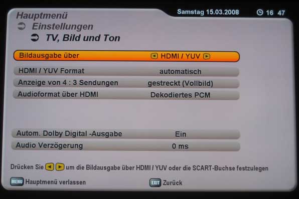

    @moshquito,
    könntest du bitte deine einstellungen "TV, bild und ton" angeben?
    und natürlich auch was du hardwareseitig drauf hast.
    vielen dank, dummi
    ps: bei mir kommt an der glotze "nicht unterstützter modus"
    Mitglied Avatar von moshquito
    Mar 2008
    tja, wie bereits gesagt, bei mir waren die normalen Sender bei 1080i auch Sch..., mit der automatischen Auflösung sieht es top aus...
    Tante Edit: die Kathi ist an einem Toshiba 37C3001P angeschlossen...
    Apr 2006
    30
    Auf Automatik gibt die Kathi SD in 576i aus. Das verstehen leider manche Fernseher nicht über HDMI, z.B. viele (alle?) Samsungs.
    Alternativ mal 576p probieren. Dann deinterlaced der Receiver, überlässt aber wenigstens das Hochskalieren der Glotze.
    Du solltest jedenfalls die 4:3 Ausgabe auf 4:3 stellen, das gestreckte Vollbild verzerrt und sollte nur verwendet werden, wenn du immer schräg zum Bildschirm sitzt
