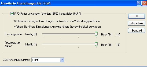

    Schau mal in deinen Gerätemanager nach, wie da die Com1 eingestellt ist.
    Meine ist so eingestellt:(Siehe Anhang), dass zweite Bild kommt auf den Klick erweitert.
    Damit sollte der PL2.7 funktionieren.
    Dann Erase1.5(ist im Programm drin) benutzen.
    Dann die ER3.36 drauf, und dann sollte der Spaß erledigt sein.
    Voraussetzung ist ein ordentliches Null-Modem-Kabel.
    mfg Baljanna :)
