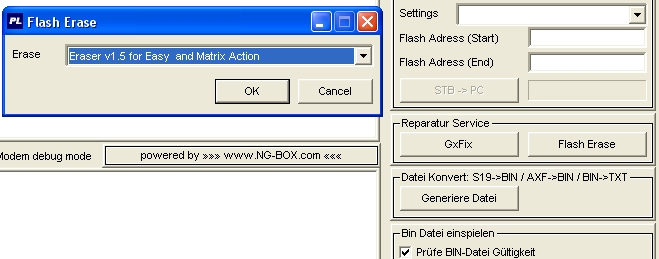

    Du hast auf deiner Box noch die Original-Software drauf.
    Die muss erst gelöscht werden.
    Löschen tut man mit der eraser1.5(ist im PL2.7 siehe Anhang enthalten).
    Da du kein CF hast, von NG.
    Kannst zur Zeit nur die Er3.16_8 drauf machen. Und die passenden Key-Datei und dann die Senderliste(sender kann auch durch Box gesucht werden[Rund 800 Sender]).
    mfg Baljanna :)
    Geändert von baljanna (12.02.08 um 01:01 Uhr) Grund: Bild vergessen!
    mfg Baljanna :)
    Komme mit dem PL2.7 nciht auf die box .
    Folgende Meldung:
    Bin-File: ERROR Not a valid for flasing.
    Wollte gepatchte Bootloder 3.12a aufspieln.
