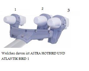

    ich wollte mal fragen wie gross deine Schüssel ist und ob du mir vielleicht Helfen könntest wie ich mit einer Multifocus Spiegel 91cm, 5 LNB Halter bis ca. 45 Grad
    div Satelliten empfangen diese wäre Astra, Hotbird,Sirius und Atlantic Bird 12,5.
    Hast du mir vielleicht eine aufbau anleitung oder eine andere hilfe geben wie ich diese empfangen kann???.
    Sirius , Hotbird und Astra empfange ich bereits aber habe das Problem das ich Atlantic Bird 12,5 nicht empfangen kann!!!!
    Meine Antenne ist folgender Massen ausgerichtet im Anhang werde ich Bilder hinzufügen.
    Für deine hilfe wäre ich Ihnen sehr Dankbar!!!!
    das 2 Bild habe ich gefunden und wollte mal fragen ob ich so meine LNBs ausrrichten muss !!!!
    Mit freundlichen Grüssen
    Giginodalessio

    Hallo, ich antworte dir mal. Als ich bei meiner "Bastelanlage" früher 12,5°W mit empfangen wollte mußte dieser etwas erhöht stehen (siehe Bild). Hatte aber damit auch so meine Probleme den sauber reinzubekomen. Die Mitte sollte bei dir so ungefähr auf 0° liegen.
    Vielleicht kannst du auch die ganze Antenne etwas nach West drehen(ca 8°) um die erhöhung einzusparen.
    Des heisst rechts wo das LNb für astra, Hotbird ist muss runter und linkes LNB nach oben ???? Sorry bin total unerfahren

    Bild verändert !!!!!

    Ja. Diese Seite runter.
    ist es den möglich auch diese sat Positionen zu empfangen mit der schüssel
    Astra19,2, Astra 23,5,Hotbird 13 ,und
    Atlantic Bird 12,5.
    Vielen Dank
    Mfg gigino

    Das mußt du probieren. Bei mir war das LNB links von vorn gesehen Astra. Ob da Hotbird noch mit reinkommt, keine Ahnung.
    Also im moment habe ich Hotbird 13 in der mitte Astra 19,5 rechts davon dann kommt Astra 23,5 das geht aber die andere frage ist nun ob ich links davon neben Hot.....nun A...Bird 1 noch gehen könnte
