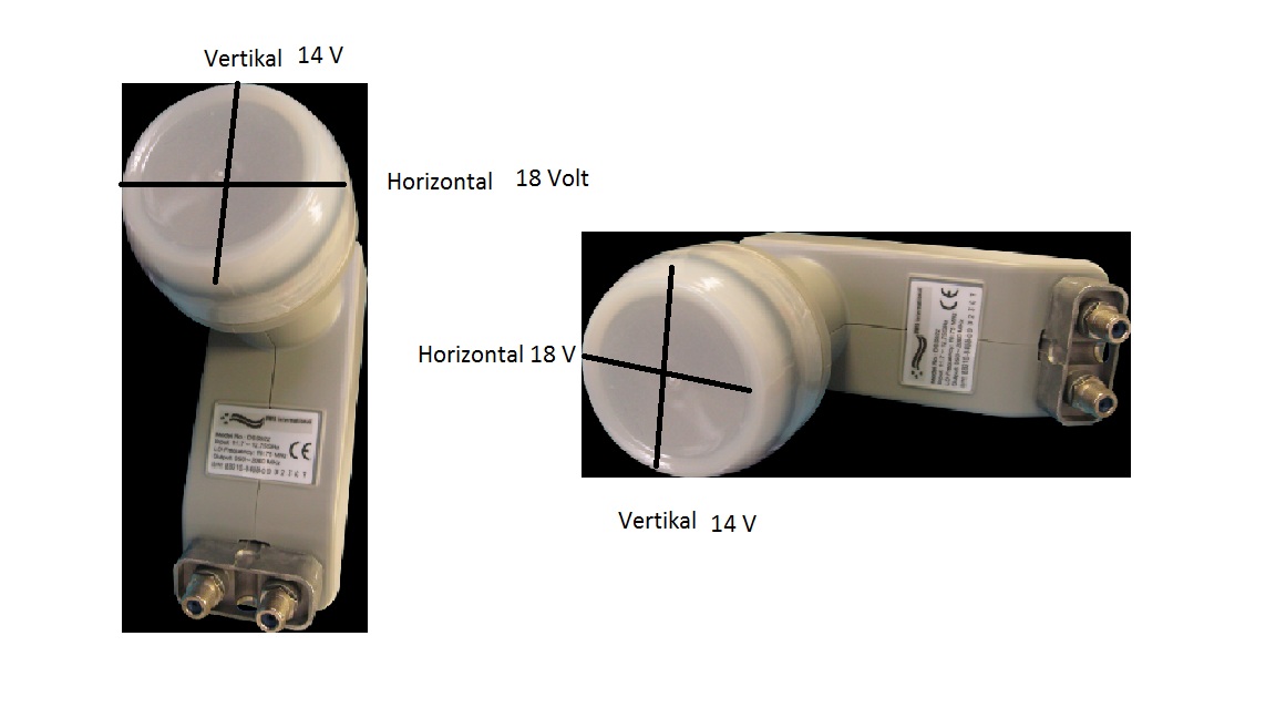

Vertausch mal die Ausgänge am Multischalter bzw. LNB. Habe Dir mal ein kleines Bild angehangen was des Rätsels Lösung sein kann.
Anhang 12198
