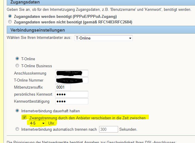

ich habe das Problem das bei unserem CS System die Fritz Box 7390 einmal täglich neu gestartet werden muss.
Passiert eigentlich immer nachts. Liegt es vielleicht an der Zwangstrennung nach 24 h?
Die Box läuft sonst normal. Wahrscheinlich funktioniert die Portweiterleitung nicht mehr richtig.
Auf einer anderen Fritz Box ist das auch passiert. Aber nicht täglich sondern unregelmäßig.
An der Box wird es also wohl nicht liegen.
Kennt Ihr das Problem? Gibt es eine Lösung?
Anhang 12946
Ein simples Häkchen reicht, man muß nicht die Fritzbox deswegen neustarten....
