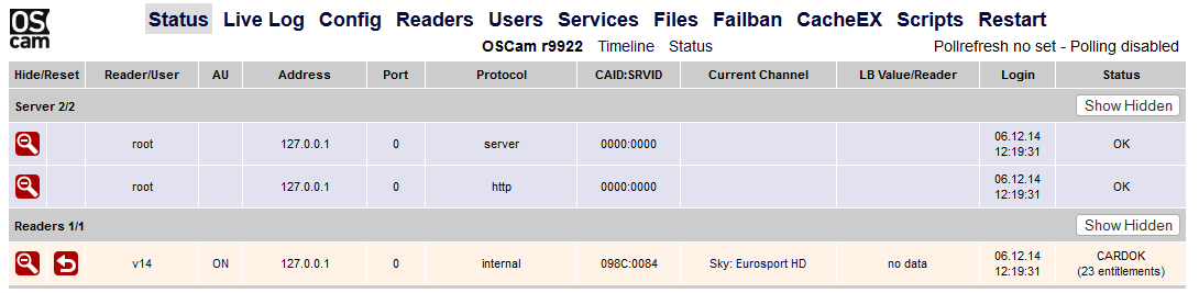

mach ich was falsch hier ....

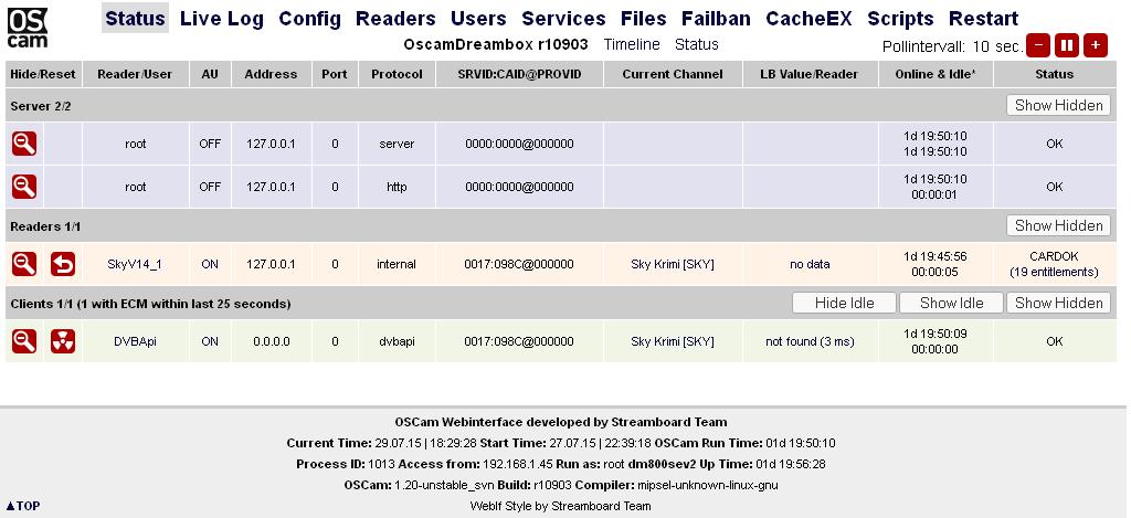

zwei screenschots von der oscam webif....
Anhang 20454
Anhang 20455
ich hab die v14 seit 3 wochen kam jetzt erst dazu die zu aktivieren... musste mich erstmal ein wenig durchlesen im thema oscam hab vorher nur cccam gemacht....
hab sei 3 tagen den log am laufen..... hab über das analyse tool 93x 9C hex/156 unknow, 51x 35 hex / 057 verlängerung, 13x 35 hex / 53 verlängerung und dann noch vereinzelnt andere unknows oder verlängerungen bekommen aber keine aktivierung!!
habe es über internet, telefon und heute vor kurzem über die hotline aktivieren lassen.
mach ich was falsch???
keine ahnung, lso ich hab zumindesten kein bild wenn ich auf ein sky sender schalte. ich hab nach anleitung (auch wenn es nicht ganz verständlich war) meine dream auf oscam umgestellt, karte rein gesteckt und seit dem am loggen.... und zwischen durch seit diese unique log datei existiert immer am gucken per analysetool wann ich diese aktievierung und verlängerung habe.....hab noch nicht diese zahlenblöcke auf karte geschrieben... man soll ja so wie ich es verstanden habe lt. sammelliste ein zahlen block (emm?!?) von der aktivierung und eins von der verlängerung nehmen.... bis jetzt aber eben nur verlängerungen bekommen.
also heißt es weiter loggen....?!?
Laut "Streamboard Wiki EMM" ist die Karte wohl gepairt...

Meine Karte geht und zeigt das an...Anhang 20456
heißt also gepairt?!?
denn im live log oscam steht immer wieder "ins54: no cw --> card needs pairing/extra data"

Gute Frage .... versuch mal den DVB-Abi User zu löschen und neu starten....
Wo finde ich denn eine aktuelle srvid für Oscam für eine S02?
Kann dir hier meine anbieten aber ob die aktuell ist... na ja...Anhang 20458
also hab jetzt den user dvbabi gelöscht und oscam neu gestartet... sollte mir jetzt was auffallen?!?
Na war nur so ein Gedanke das vielleicht jetzt Sky anspringt/läuft war zumindest bei einen User auch so...
