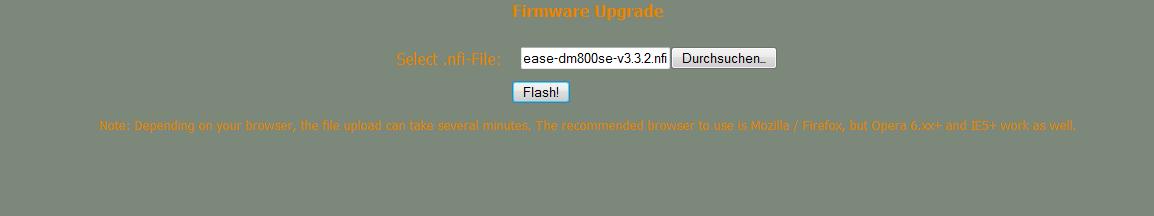

Im Browser oben in der Adresszeile --> Punkt 1 danach geht es mit Punkt 2 weiter.
http://www.dream-multimedia-tv.de/si...binterface.jpg
Anhang 14417
klicke auf flash und es passiert nichts...

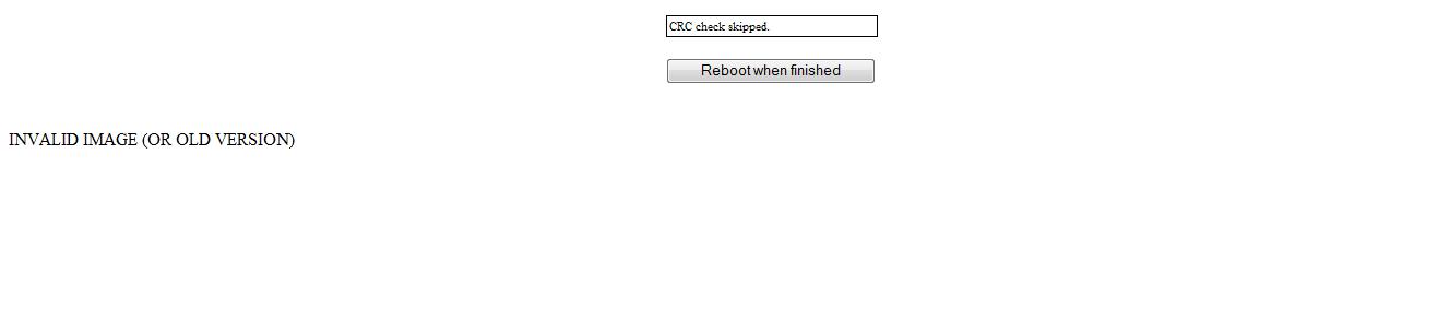

hab das gemacht und beim flashen der newnigma war der selber fehler wieder.
invalided image (or old version)
Anhang 14420
die markierte datei hab ich am desktop kopiert und dann beim flashen bei untersuchen eingefügt.
das müsste ja stimmen.
Du hast erst die secondstage-dm800se-84.nfi geflasht und dann ein Refresh gemacht.
Danach die Box neu im Flashmodus gebracht und das newnigma2-release-dm800se-v.3.3.zip.nfi geflasht.?
genau, zuerst secondstage-dm800se-84.nfi dann war eine anzeige mit finnished 100% darunter stand rebooten when finnished, habe anschließend draufgeklickt.. habe dann die seite geschlossen da sich nach 3, oder 4 minuten nichts getan hat.
bin dann wieder auf firmware uprade gegangen und habe dann das newnigma2-release-dm800se-v.3.3.nfi eingefügt dann auf flash und habe die fehlermeldung wieder bekommen.
