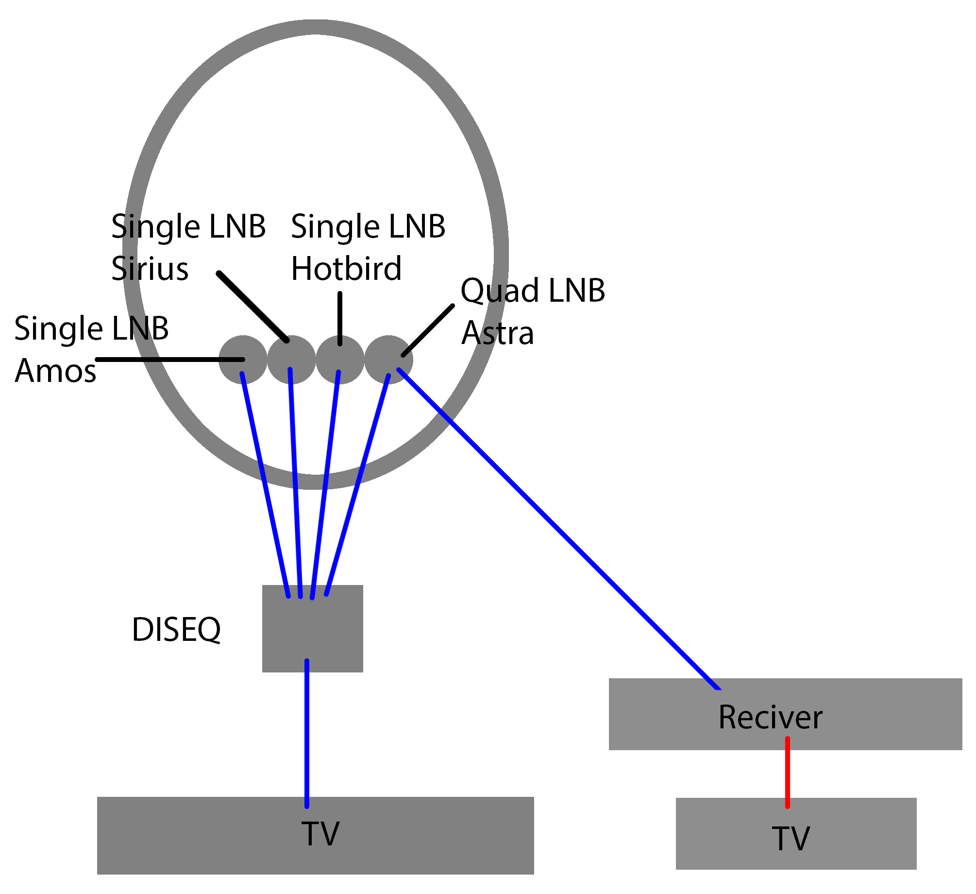

komme gerade nicht klar bei einer Installtion von einem Freund. Und sieht so aus
Anhang 17838
Er hatte zuvor eine Satspiegel mit 4 Single LNB (Astra, Hotbird, Sirius, Amos) die auf ein Diseq und dann in den TV gehen. Dies funktionierte auch nun über die Jahre.
Jetzt nach Jahren wollte er in der Küche ein Reciver hinzufügen. Hatte nun den Astra Single LNB ausgetauscht in ein Quad LNB. Der TV der über den DISEQ angeschlossen ist funktioniert wie zuvor, jedoch hat der Reciver der direkt am Quad LNB vom Astra angeschlossen ist kein Emfang.
Jetzt bin ich mir nicht ganz sicher wieso???
Brauch ich ein extra DISEQ-Schalter obwohl nur ein 2. Astra Teilnehmer vorhanden ist ? Frage wäre für mich dann wiederrum wieso???
Oder muss ich nur eine Einstellung am Reciver bzw. TV ändern zwecks weil der Quad LNB nun ja 2 mal Stromtechnisch angesteuert wird??
Gruß TEXHO

		Nene sollte kein Quattro sein ... außer der Aufkleber wurde falsch drauf gemacht :D
Soweit ich gesehen habe muss es dass Model sein http://www.octagon-germany.eu/produk...n-serie/oqslg/

Zu 1.)  hmmm ja würde ich gern machen aber der TV mit integriertem Sat Reciver ist an der Wand montiert und die Sat Buchse in der Küche ist oben über einem Schrank ... müsste mit Kupplungen arbeiten, habe erstens keine Kupplungen, 2. möchte ich die Fehlerquelle "Verlängerung" vermeiden .... aber habe den Reciver im Wohnzimmer zwischengeschalten zum TV. Geh sofort ohne Probleme.
2.) kein Empfang, alle 4 Ports getestet, habe auch den Reciver direkt über das Sat Kabel in der Küche angeschlossen, also nicht über die Dose um diese als Fehlerquelle auch auszuschließen
3.) Kann ich probieren
4.) Kann ich ausschließen ... wie stark das Kabel jedoch gebogen bzw verknickt ist weiß ich nicht von der Küche bis zur Sat Schüssel, da in der Wand verlegt. Habe mit dem Multimeter gemessen, kabel hat kein kurzschluss.
Probiere noch meinen Diseq abzumachen und mal bei Ihm für die Küche zwischenzuschließen ....

		So, war schönes Wetter am Dienstag. Habe meinen kleinen TV und den Reciver mit aufs Dach gebracht und von dort aus probiert was los ist ....
1. Die 4 LNBs sind falsch ausgerichtet gewesen, den Amos gab es gar nicht sonder es war der Astra 23,5 oder sowas.
2. Problem war das Quad LNB, sobald ein Kabel eingesteckt wurde hatte das 2. Kabel vom Innenleiter kein Kontakt musste man etwas mit gewalt reindrücken ...
3. Problem Wohnzimmer TV Diseq Einstellungen waren falsch, ging deshalb auch nicht so richtig
4. Problem Hotbird LNB Halter verrostet und kann so nicht mehr den Amos Sat erreichen ....
Danke denoch für die Hilfe :natur0189::natur0189::schilder_14:
