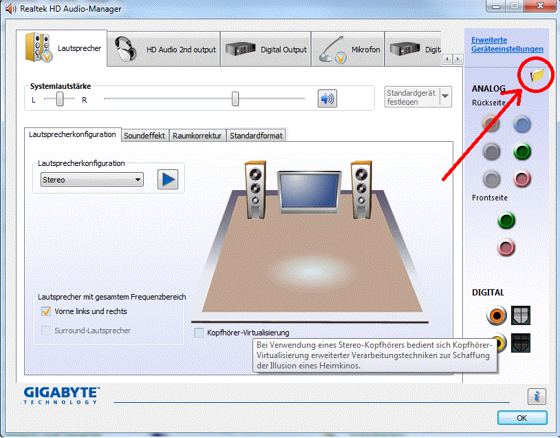

Wer das Problem, z.B. nach einer Neuinstallation oder wie bei mir, nach einem Bios update hat, dass die Lautsprecherausgänge an Front und Back nicht mehr "aktiviert" werden, obwohl die Treiber etc... alles aktuell ist, dem kann sehr wahrscheinlich geholfen werden.
Hatte nun einige Zeit damit verbracht den Fehler zu finden, habe Treiber deinstallert, installiert, Registry gesäubert, half alles nix!
Nur der digital Ausgang war verfügbar.
Der Fehler lag letztendlich einzig und allein an einem standartmäßig nicht gesetzten Häkchen des "Realtech HD Audio Manager" in der Systemsteuerung. Dort klickt man auf dieses etwas zu klein geratene Ordner Symbol (siehe Bild) und setzt ein häckchen bei "Front-Anschlußerkennung deaktivieren".
Anhang 12663
Kleines Häkchen große Wirkung!
