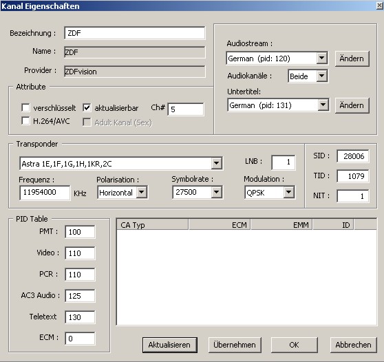

Bings
Wenn es nur bei einem Sender ist, sollte es an den Werten liegen - guckstu:
