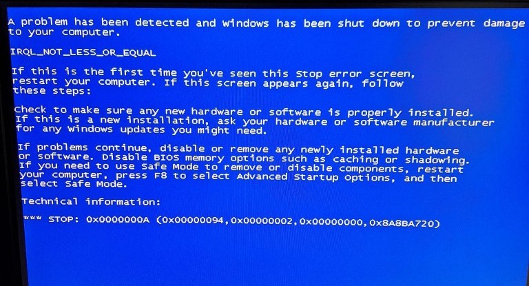

Ein Kollege hat einen WiN7-PC (MSI-Board). Dieser, so seine Worte, hat von heut auf morgen den Dienst eingestellt. Startet nicht mehr, kein Mucks, kein Piep, rein garnix.
Das der mit DEM noch ins I-net geht, soll mich nicht wirklich stören, hab ihm aber gesagt "wie kannst Du :eek2:", weil so bewandert isser nicht. Da liegen dann seine Fotos und noch irgendwelche Sachen. Anderes Backup auf externer, keine Ahnung.
Was gemacht ?
PC alles außen ab und Gehäuse auf, alles was intern verbaut ist an steckbarem, rausgenommen und wieder gesteckt. Alles an Kabeln,gezogen und wieder gesteckt. Anhang 31488Die BIOS-Batterie gewechselt (irgendeine Knopfzelle). "Staubwischen" im inneren hat er auch gemacht. Alles wieder ran/rein/zu und zumindest nach alldem startet der wieder bis zum Bluescreen. Mit originaler WiN7-DVD und temporärer Änderung der Bootreihenfolge angeblich keinen Erfolg. Abgesicherter Modus startet angeblich auch nicht (hatte ihm gesagt dass das schon etwas mehr Zeit in Anspruch nimmt). Beim BIOS hatte ich ihm gesagt solle er die Standartwerte laden. All das keinen Erfolg.
Das BS liegt auf einer 2,5er von OCZ, die 3,5er sind einmal von Maxtor und WD Green. Hab ihm gesagt das er die 3,5er rausnehmen soll, externes Gehäuse und schauen ob er an einem anderen PC darüber zugreifen kann um zumindest seine wichtiges Zeugs da runter zu bekommen. Gehäuse hat er schnell gekauft, Aber jede 3,5er, seine Worte, läuft kurz an und das war es.
Ich hab mir schon mal einen bootfähigen USB-Stick erstellt mit WiN7 drauf (MSI-Support schrieb mir dass das Board das zulässt bzw. kann - Taste F11) und meine noch liegenden Win7-DVDs hab ich ebenso griffbereit. Aktuell wird es erst 2024 was werden mit "vor Ort Schadensbegrenzung", weil Berlin <-> Leegebruch ist etwas weiter "als um die Ecke".
Liebe leutz, was/wer/wie ... da würde ich vielleicht mehr noch von Euch wissen was man noch alles unternehmen kann ... seltsam ist für mich das beide 3,5er nicht wollen und das WiN7 auch nicht mehr will ...

Hallo zusammen, heute nun war ich vor Ort (hat sich verzögert).
es liegt kein Netzteil-Problem vor.
BIOS, die Batterie war definitiv leer, weil Datum/Zeit völlig anders waren. Eingestellt und zum Vergleich mal die Default und optimalen Einstellungen gewählt und gespeichert und geschaut was sich da ändert. Ich habe die Default-Werte gelassen/gespeichert.
Die SSD wird im BIOS korrekt angezeigt, auch im Bootmenü mit F11.
Das verbaute CD/DVD-Laufwerk kann keine Datenträger mehr einlesen. Mit 5 verschiedenen CD/DVD probiert. Mein externes dagegen hat alle klaglos umgehend erkannt. Ich habe seine wie auch meine originale Win7 eingelegt. Soweit klappt auch alles. Über F11 temporär Bootreihenfolge geändert, wird die Installation gestartet, internes Laufwerk, ne SSD, formatiert und auch gelöscht, aber wird nicht installiert. Irgendwo bei 70% bleibt mit BlueScreen "Memory_Management" (u. a. mal CHKDSK /F durchführen ) stehen bzw. bricht ab. Leider habe ich zu spät realisiert das ich die interne hätte ja ausbauen sollen, in ein externes Gehäuse rein, ab an meinen Läppi und dort über CMD als Admin entsprechend da mal CHKDSK und mehr laufen lassen.
Die 2mal 3,5er Platten sind ok, weil externes Gehäuse die umgehend erkannt und im Explorer von meinem Läppi angezeigt wurden, Daten sind bereits gesichert. Dieser Adapter hat zwar seine SSD versorgen können, aber nicht die HDD's.
Ich hatte auch mit bootfähigem USB-Stick probiert zu installieren, ebenso Abbruch.
Es gab mal Tools als komplettes Paket wo man vom USB-Stick heraus das eine oder andere prüfen/reparieren lassen konnte. Da schau ich mal wo ich sowas noch finde.
Die Interne SSD werd ich als erst Maßnahme dann ausbauen und am Läppi stecken und dann über die Eingabeaufforderung mal gucken was geht.

Spät, aber immerhin.
Linux war die Lösung. Die SSD mit WiN7 hatte unter Linux noch "rettbare" Daten die gebraucht wurden.
Danach wurde die Platte einfach mit CHKDSK /r mal laufen gelassen. Das hat doch recht lange gedauert für ne 128GB (nur Programme und nen bisserl was im Download-Ordner lag). Wir haben dann danach die Platte mit WiN 7 übern bootfähigen Stick erfolgreich installieren können. Soweit so gut.
Ich hab dem Kollegen gesagt das solch Festplatten schnell sich das Leben nehmen, WiN7 nun nicht wirklich sinnvoll daherkommt. Entweder Linux rauf oder Was neues als komplettes Paket kaufen. DIE Entscheidung steht noch aus (der hat noch nen großes Book mit Win10). Aktuell nutzt der das Teil noch, mein Gefühl sagt mir "der kauft was neues".
