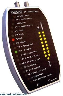

    Hallo ich habe da die gleiche konstellation
    allerdings habe ich den TD 110 genommen
    Reflektor Triax 110cm
    ich habe 13°,19,2°,23,5° und 28,5°
    habe keine probs mit dem empfang
    Spiegel ist auf Astra ausgerichtet
    zum ausrichten habe ich dieses Gerät benutzt
