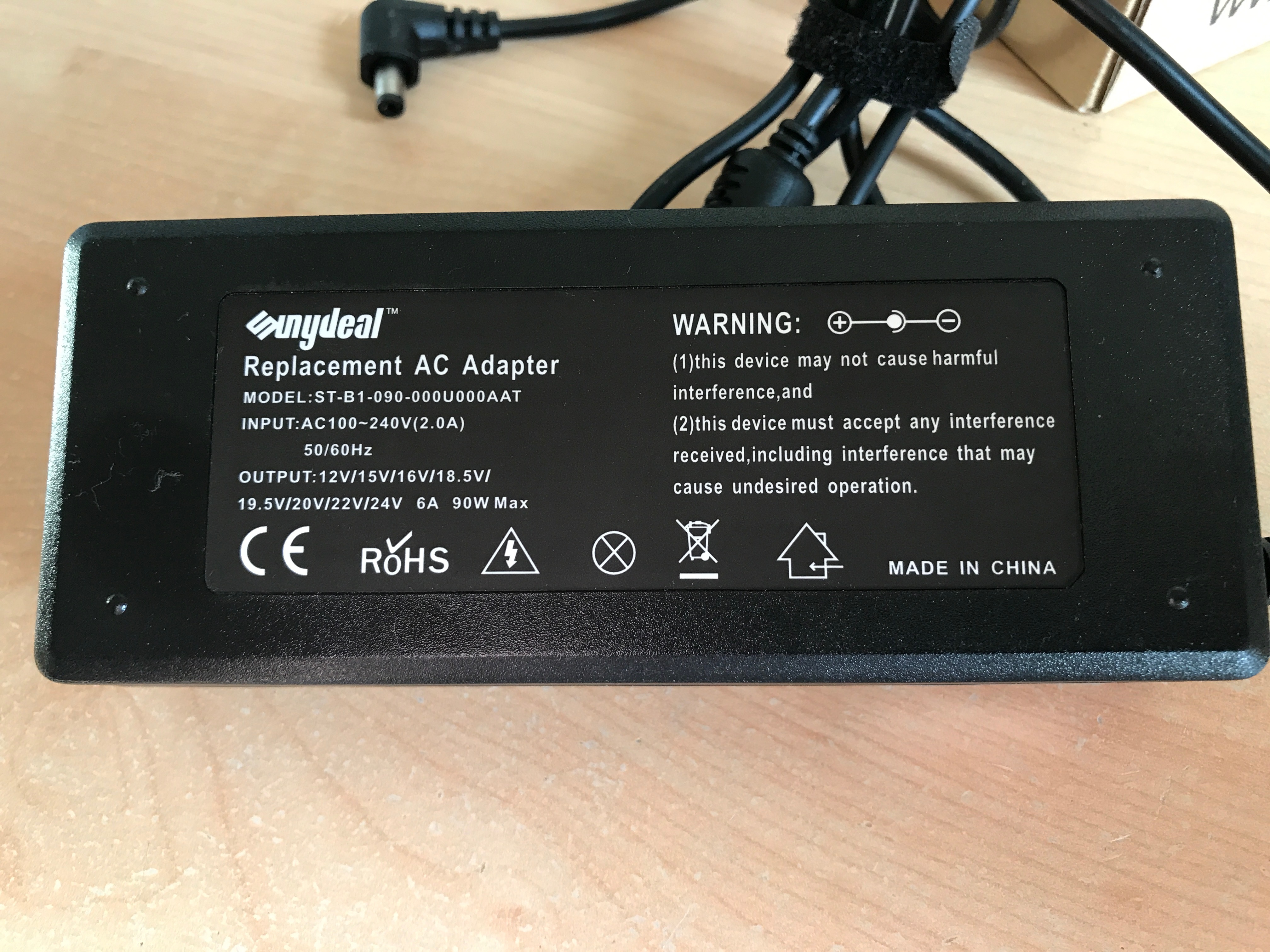

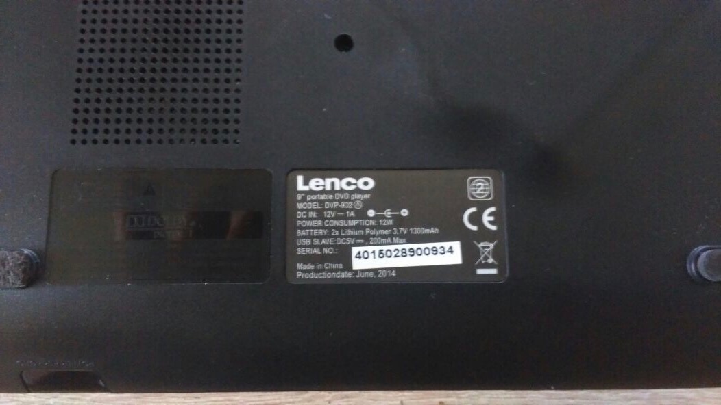

    Eine frage in die Runde. Ich habe diesen DVD - Spieler für den den Zigarettenanschluss und ich möchte ihn gerne über 220 Volt betreiben mit diesem Universal- Netzteil. Geht das?DVD.jpgNetz.JPG

    AW: Netzteil
    Von sich aus ja
    Poolungist OK Die Frage ist nur ob es nicht überdimensoniert ist max 6A/90 Watt.
    Schau mal:
    https://www.amazon.de/Universal-Scha...etzteil+12V+1A
    mfg Dr.Wahn

    AW: Netzteil
    das Netzteil hätte ich halt zuhause. Gehts mit diesem?

    AW: Netzteil
    Ist zwar überdimensioniert, sollte aber funktionieren.

    AW: Netzteil
    Passt denn der Stecker des Netzteils auf der 12 V Seite? Da gibt unterschiedliche Größen!

    AW: Netzteil
    Beim Netzteil waren alle Stecker dabei,auch die gelben. Danke für den Hinweis

    AW: Netzteil
    1.) richtige Ausgangsspannung(V) einstellen.
    2.) auf richtige Steckerbelegung achten, innen + oder - ?
    dann sollte nix passieren.....

    AW: Netzteil
    Mehr wie kurze Rauchzeiten kann nicht passieren
